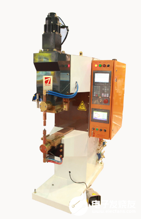

  1、冷却水不可堵塞,因为焊接的时候需要使用冷却水来给电极、次级回路、变压器、可控硅、整流管等功率元件等进行降温,保持点焊机不高温,能够正常使用,因此要经常检查各个分支水路是否通畅并及时疏通堵塞的水路。
  2、维护好点悍电极,电极是焊接过程当中直接作用于工件的部分,优良的电极具有较高的导电性、硬度、软化温度,但使用时间过长会在表面形成氧化物这是导致焊接不合格的隐患,应定期修磨或更换新电极。
  3、做好接地工作,为了保证点悍机的使用安全,必须要用地线,通过地线进行一个完好的保存,接到地下面就可减少电阻,这么做是为了操作时更加安全。
  中频点焊机保养流程
  1、操作前检查电气、水源、水管是否通畅、机械运转是否正常。避免设备受到撞击或者剧烈震动,室外工作应设有防雨措施。
  2、焊接放置要牢固,不得倾斜,水管与模块要贴紧、预防漏渣、地线与模块必须牢固。
  3、焊臂及电极保养的重点是,焊臂及电极工作时会经过很大的电流,若其外表附着其他物质或氧化形成接触不良,终会导致焊臂发热不正常、输出电流大大减小。
  4、水冷系统定期排放,保持水冷管道不堵塞。
  5、电源在设备不使用的时候,一定要拔掉,以免长时间对设备造成损坏。
  6、电流调节开关级数的选择可按焊件厚度与材质而选定。通电后电源指示灯应亮,电极压力大小可调整弹簧压力螺母,改变其压缩程度而获得。
  7、使用完毕后使用锉刀修磨点焊机电极帽,这样做的目的是为了保持电极帽的光洁度,保证焊点的质量
  8、作业完成后应对焊臂、电极部位进行清洁保养。焊机长时间不用时应在焊臂、电极外涂一层防锈油。
  中频点焊机维护保养
  1、定期(一个月一次)检查油雾器中润滑油情况,太低时,请加油,润滑油用缝纫机油或者是气缸专用润滑油越稀越好。
  2、每天使用前请将滤水器中的水放掉。注意:滤水器如太多水,或压缩空气太脏,均会导致电磁阀气阀堵塞或气缸密封件同缸筒磨损增加,损坏电磁阀和气缸。
  3、焊机必须在通冷却水的情况下才能工作,否则焊机(变压器,SCR,电极)会发热,影响焊机的使用寿命,甚至烧毁。
  4、焊机必须保持在干燥的环境中工作。
  5、焊机气缸的导向轴及导向杆要经常(一周加一次)加油,注油孔在标有“请注油”字样的地方,不需要加油次数过于频繁,频繁加油会使其溢出。
  6、焊机停止工作或者结束一天的工作时,请切断电源,其顺序是先关闭焊机的电源开关,然后再拉下空开开关。切记不可在焊机电源没有关闭的情况下,直接关闭空开开关,此操作易损坏焊机控制箱里的电子元器件。
