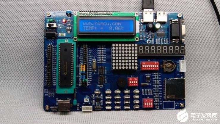

三、pic单片机多路ad切换程序
void ad_init (void)
{ ADIF=0X00;
ADCON1=0x80;//
ADCON0=0X81; //十位结果必须高为8位
TRISA=0X0FF;//默认为AD输入
PORTA=0X00;
TRISE0=1;
TRISE1=1;
TRISE2=1;
ADON=1;
void delay(unsigned int x)
unsigned int a,b;
a=(2*x/8);
for(a;a》0;a--);
for(b=5;b》0;b--);
unsigned int read_ADresult(unsigned char channel)
channel &= 0x07; // 此处语法相当于channel=channel&0x07 联系自反加语法!
ADCON0 &= 0x85; // 清当前通道
ADCON0 |= (channel《《3); //10 xxx 001
delay(30);
ADGO=1;
while(ADGO) conTInue;
return (ADRESH《《8)+(ADRESL);
// return ADRESL;
unsigned int ad_res[8];//存放AD转换值
for(j=0;j《8;j++)
ad_res[j]=read_ADresult(j);
