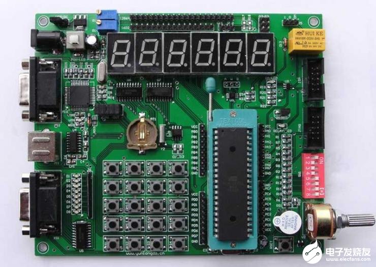

在往期文章中,小编曾和大家共同分享过pic单片机I/O操作、pic单片机选型经验以及pic单片机中断模块等内容。在本文中,小编将对pic单片机的4×4行列式键盘的工作原理加以介绍,以帮助大家增进对pic单片机键盘系统的了解,方便后期编程使用。

行列式键盘的接法比独立式键盘的接法复杂,编程实现上也会比较复杂。但是,在占用相同的I/O端口的情况下,行列式键盘的接法会比独立式接法允许的按键数量多,其原理图如图1所示。
键盘系统设计
图1 4×4行列式键盘的原理图
