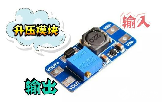

  MT3608构成的DC-DC升压电路模块
  上图是市售的一款低压DC-DC升压电路模块,这种模块大都采用MT3608这类升压IC设计,输出电压可以通过调整电路板上的调压电位器来调整。这种模块体积小巧,非常适用于一些小电流的升压电路中。像这种升压模块采用单节锂电池作电源,可以直接装在数字万用表9V电池的位置,用来代替万用表内的9V的叠层电池。
