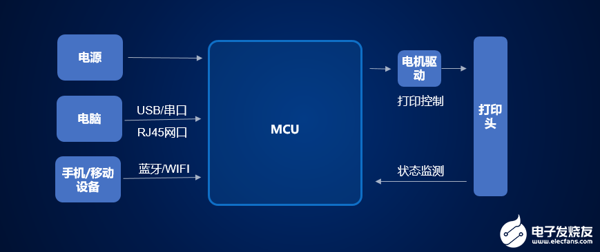

图3:基于N32G457系列MCU的网络打印机结构图
a) 提供更高的系统处理能力:采用 32 bit ARM Cortex-M4F 内核,主频高达144MHz、SRAM高达144KB,有效提升系统打印性能,支持一维码、二维码、图片、logo等打印,结合硬件级优化,打印速度得到提升。
b) 提供更广泛的连接能力:支持10/100M以太网MAC接口,同时支持传统的USB及其他常用外设接口,通过增加蓝牙、WiFi后还可以使用移动端(比如手机、PAD、柜台机)APP通过蓝牙、WiFi无线打印,全面覆盖了市场上常见的连接方式。
c) 丰富的数字/模拟接口:多达97个可复用的I/O,支持7个UART,3个SPI,4个I2C接口,同时内置12bit 5Msps的高速高精度ADC,支持最多40个模拟输入通道,片上丰富的资源支持缺纸检测、高温检测、低电量检测,支持切纸功能,支持无连接自动待机进入低功耗状态。
d) 更强的扩展能力:
■ 集成XFMC内存扩展接口,可外扩SRAM/PSRAM,缓存更多打印内容,提升打印图片、以及多人共享打印时的用户体验。
■ 集成高速QSPI接口,FLASH字库读取速度提升4倍以上(存储在外置QSPI Flash的字库信息用于支持多种文字打印,如ASCII、中文、日文、韩文等不同语言打印)。
e) 高级别版权保护机制:主控制器内置10余种硬件密码算法加速度引擎,减少固件代码开销,支持内部Flash存储加密及多用户分区功能,保护开发者固件不被窃取,同时支持整机安全启动。
