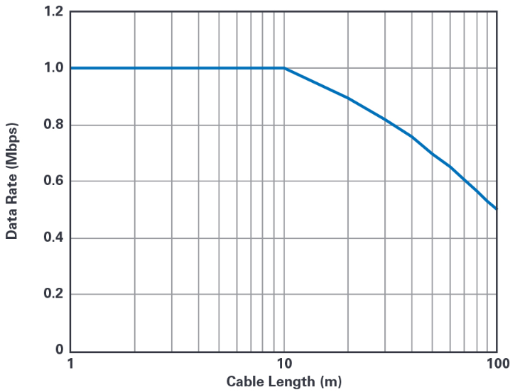

但是请注意,虽然使用了SPI中继器,数据速率仍是有限的,取决于电缆长度。例如,图1中使用100米CAT5电缆的电路的数据速率仅为0.5 Mbps左右,是LTC6820所能提供的1 Mbps最大值的一半(见图2)。
图2.使用CAT5电缆时,数据速率与电缆长度的关系。
