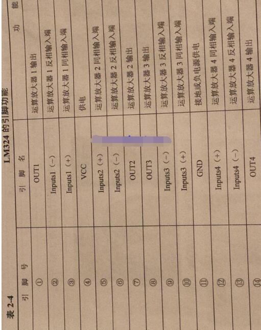

  LM324是由4个相同的运算放大器构成的,所以有4个相同功能的引脚对地正、反向的电阻值基本一样,就以8、9、11、脚的运算放大器介绍检测方法和阻值,其它检测方法一样。用万用表的测二极管档。
  (1)a黑表笔接11脚,红表笔8脚,阻值是1997。b黑表笔接8脚红表笔接11脚,阻值约是658。c黑表笔接9脚,红表笔接11脚,阻值是无群大。d黑表笔接11脚,红表笔接9脚,阻值约为712。e黑表笔接10脚,红表笔接11脚,阻值约为无群大。f黑表笔接11脚,红表笔接10脚,阻值约为711。
  (2)供电端子对地阻值的检测
  LM324的供电端是4和11脚,我们只需测正反电阻的阻值。a黑表笔接4脚,红表笔接11脚,阻值约为581。b黑表笔接11脚,红表笔接4脚,阻值约为1.272。

  LM324是四运放集成电路,它采用14脚双列直插塑料封装,外形如图所示。它的内部包含四组形式完全相同的运算放大器,除电源共用外,四组运放相互独立。每一组运算放大器可用图1所示的符号来表示,它有5个引出脚,其中“+”、“-”为两个信号输入端,“V+”、“V-”为正、负电源端,“Vo”为输出端。两个信号输入端中,Vi-(-)为反相输入端,表示运放输出端Vo的信号与该输入端的位相反;Vi+(+)为同相输入端,表示运放输出端Vo的信号与该输入端的相位相同。LM324的引脚排列见图
