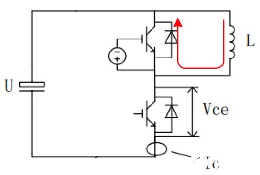

如下图1,是一个双脉冲测试原理图。
将双脉冲电压加在在DUT的VGS上。当D一个脉冲施加之后,DUT处于导通状态,而上面的管子一直处于关闭状态,那么电流就顺着红色箭头的方向,通过电感从上往下流过DUT,由于电感的电流不能瞬变,所以导通电流有一个从零开始逐渐增加到Z大的过程。
电流上升的斜率可以用U/L得到。如母线电压是1000V,电感是100uH,那么电流从零上升到100A的时间就是10us。
脉冲测试
图 1

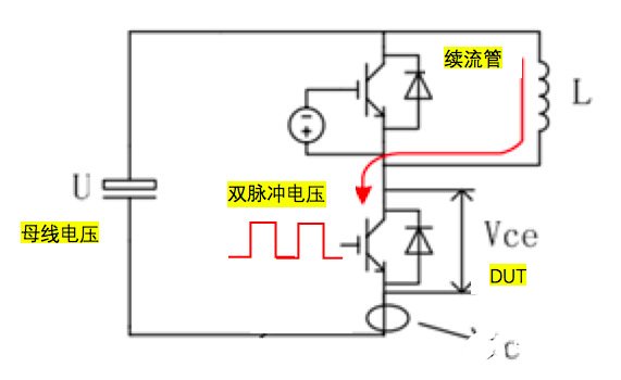

当电流达到Z大(如100A),那就可以把DUT关闭了,那DUT管子会直接断开。这时可以测试管子关断过程中的一些参数,比如关断时间、关断损耗、关断时的VDS震荡等。
那么在关断期间,由于电感的电流不能瞬变,所以这个电流会继续顺着箭头的方向进行续流,所以上面这个管子又叫续流管。那这个过程中由于时间非常短,我们可以认为电感上的电流是不变的。
脉冲测试
图 2

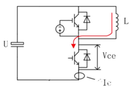

然后我们可以再开启下管,即DUT。这时电感的电流会再次顺着D一次的方向流过DUT,而且电流大小是Z大值,如100A。也就是说我们这次相当于是在100A的条件下开启DUT。
同样,我们可以测试管子在开启过程中的开启时间、开启过程中的损耗等参数。
脉冲测试
图 3
以上就是双脉冲测试的原理。下图4展示了双脉冲测试期间,DUT上的VDS、VGS和IS的测量结果。
