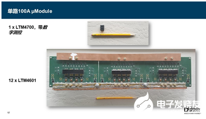

该器件兼具同类产品最高功率和用以降低数据中心基础设施冷却要求的高能效。这款新型电源 µModule 可提供双路 50A 或单路 100A 配置,其采用的创新封装技术实现了在服务器密度增加以及数据中心吞吐量和计算能力提升下,对系统尺寸和冷却成本的影响微乎其微。LTM4700 µModule 的高集成度和内置组件级的封装设计纳入了片上存储器、数据转换电路和数字接口,尺寸只相当于竞争器件的一半左右。该器件的应用包括云计算、高速计算和光网络系统、通信基础设施、PCIe 板,以及医疗、工业和测试与测量设备。

不仅限于高效率的冷却速度,一款简单且成熟的电源转换解决方案还考验着稳压器产品的质量水准以及长期可靠性。在高达 70°C 的环境温度和具有 200 LFM 气流的工作情况下,LTM4700 可在 12VIN 至 0.8VOUT 的转换中提供 100A 的满载电流。在 12VIN 至 0.8VOUT 转换操作时的峰值转换效率为 90%。另外,µModule架构还使系统设计人员能组合最多 8个器件,可提供高达800A的负载电流,以满足数据中心处理器的较高功率需求,包括 FPGA、ASIC、GPU 和微控制器。

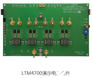

LTM4700 能在 4.5V 至 16V 的输入范围内工作,其输出电压在 0.5V 至 1.8V 的范围内进行数字控制。集成式 A/D 转换器、D/A 转换器和 EEPROM 使得用户能够采用一个 I²C PMBus 接口对电源参数进行数字监视、记录和控制。开关频率同步至一个频率范围为 200kHz 至 1MHz 的外部时钟,以满足那些对噪声敏感的应用。LTM4700 还拥有针对过压和欠压、过流和过温等故障情况的自保护和负载保护功能。
LTM4700集成的PMBus I2C接口实现了功能拓展,意味着LTM4700能够通过外接实现更多功能,如:通过数字通信总线配置电压,定义复杂的开/关时序布置,定义故障条件(如过压和欠压限值),设置重要的电源参数(如开关频率、电流限值等)。而在同一通信总线上,可以通过LTM4700回读重要的工作参数,如输入电压和输出电压、输入和输出电流、输入和输出功率、内部和外部温度,以及在某些产品中测量所消耗的能源。用户可以实现对设计的精确闭环裕量测试,并将电源电压调整到非常精确的水平。
