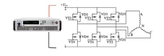

测试项目二:电机电调测试
电机的测试也至关重要,通过改变电机的转速来改变无人机的飞行状态,即改变每个电机的速度,使得无人机能够盘旋空中,上升或下降,或向各个方向移动。
针对此测试,推荐ITECH的双向电源IT6000C,既满足电机启动的供电需求,通过产品的CC/CV环路速度可调的特性,平滑的渡过电机启动瞬间的冲击电流时刻,同时作为双向电源,可以吸收电机运行中产生的反向电动势,保证供电源不受损坏。
无人机电调作用是将飞控板的控制信号,转变为电流的大小,以控制和改变电机的转速。客户也可以使用IT6000D,测试电调性能。
