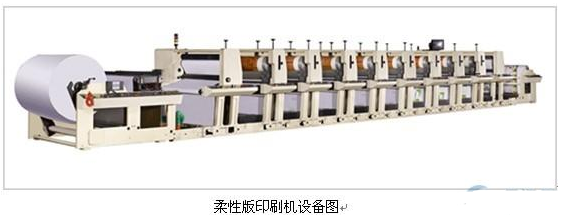

柔性版印刷机 (flexographic press), 就是使用柔性版、通过网纹传墨辊传递油墨完成印刷过程的机器。目前柔性版印刷机已经成为包装印刷行业的主力军广泛应用于环保印刷包装行业,如食品、医疗、书刊、化妆品等行业的标签、包装纸、纸袋、纸盒、纸杯等印刷加工。该设备应用范围广,能适用于铜版纸、卡纸、拷贝纸、铝箔、不干胶、无纺布及BOPP、PET塑料薄膜等多种材料的印刷。整机配套了印刷、模切、压痕、打孔、折页、排废、断平张、分切、烫金、覆膜、不干胶剥离印刷及复合等机组,全面采用伺服单轴传动控制技术与闭环张力控制,印刷张力稳定,套位准确,操作方便,完全满足各种印刷场合需要。其中网辊与版辊间的压力控制是整条生产线的核心关键设备,它的压力控制精度直接影响到喷墨多少,从而决定了印刷成品的质量。早期柔性版印刷机合压控制采取机械传动控制,印花精度低,机械传动噪音大,使用寿命短。20世纪90年代末,开始采用电机独立传动控制模式,印花精度和速度大为提高。与之配套的控制系统构成方式多种多样。本文介绍的是基于Kinco伺服在卷筒式柔印机合压控制上Profibus总线系统解决方案。

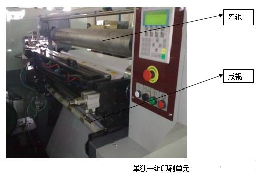

于上图所示,各组印刷单元的网辊与版辊各分别由左右两侧的伺服控制,当收到全机中央控制系统启动信号时迅速网辊下降,版辊向内到合压位置,根据印刷产品的不同精确微调从而实现精确压力控制!
单组印刷单元系统流程简图如下
