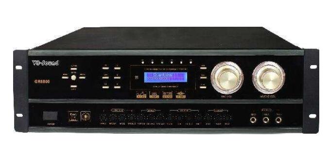

  功放机的混响怎么调
  一般来讲混响是回音而不是真正的混响。由于房间大小、音量高低、声学环境、男声女声等原因所以没有固定的调法。
  1、用于会议扩音,就应该关闭或调小回声,适当调小低音,开大百中、高音。
  2、用于卡拉OK,就应该适当开大回声(0.6秒左右),适当调大低音,略调小一点中、高音。

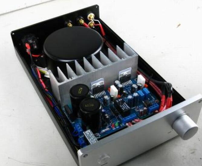

  功放机输出无声音故障如何解决
  大家家里如果有功放的话就比较清楚,使用过程中也会出现一些大大小小的问题,比如说功放机输出无声音故障,大家知道该怎么解决吗?虽然说是声音问题,但是检修起来也是没有那么简单的,以下就是针对这个现象做出的分析,大家可以参考下,看看下次再遇到能不能处理。
  功放机输出无声音故障检修:
  1、操作各功能键时,有相应的状态显示,但无信号输出。检修有保护电路的放大器时,应看开机后保护继电器能否吸合。
  2、若继电器无动作,这个时候就要测量功放电路中点输出电压是否偏移、过流检测电压是不是正常。
  3、若中点输出电压偏移或过流检测电压有异常,那就是功率放大电路有问题,然后就是要检查正、负电源是否正常。
  4、若正、负电压不对称,可将正、负电源的负载电路断开,以判断是电源电路本身不正常还是功放电路有故障所致。
  5、若正、负电源正常,应检查功放电路中各放大管有无损坏。
  6、若功放电路中点输出电压和过流检测电压均正常,而维护继电器不吸合,则毛病在维护电路,应查看继电器驱动集成电路或驱动管有无损坏、各检测电路是否正常。
  7、若继电器触点能吸合,但无声响输出,应先查看扬声器是否正常、继电器触点是否触摸良好、静噪电路是否动作。
  8、若上述部分均正常,再用信号搅扰法查看毛病是在功放后级还是前级电路。用万用表的R×1挡,将红表笔接地,黑表笔快速点触后级扩大电路的输入端,若扬声器中有较强的“喀喀”声,问题在前级扩大电路;若扬声器无反响,则问题在后级扩大电路。关于未选用外设维护电路的集成电路功放电路(通常在集成电路内部有热保护),可先量其供电电压正常与否。
  9、若供电电压正常,再用信号搅扰法查看:在功放集成电路的信号输入端参加直流断续信号,若扬声器有较强的“喀喀”声,阐明功放集成电路正常,毛病在前级扩大电路;若无“喀喀”声,而且查看有关外围元件也正常,则毛病在功放集成电路自身。
  10、电子管功放无声响输出,也应先查看其电源,观看灯丝是否亮,管壳温度是否正常。若灯丝不亮,管壳很凉,应查看功放管灯丝及屏极电压正常与否。若电压不正常,再进—步查看电源电路,必要时应断开电源负载电路,以确定是电源电路毛病还是负载有短路。
  11、若各电压正常,可在音量电位器的中心头参加直流断续搅扰信号,若有较强反响,阐明后级扩大电路正常,毛病在前级扩大电路;反之,毛病在后级扩大电路。可分别在推动管的栅极和输入扩大管的栅极参加搅扰信号,在哪—级加搅扰信号无反响,阐明该级后边的电路作业不正常。
  12、对可疑元件(如电子管)可用代换法检修。具有杜比环绕声解码功能的AV扩大器,若在杜比环绕声状况肘各声道均无声而直通状况下主声道声响正常,在电源电路正常的情况下,通常是杜比环绕声解码电路或体系控制电路作业不正常。若在环绕声和直通形式下各声道均无声,应查看体系控制电路、信号选择电路和总音量控制电路。
