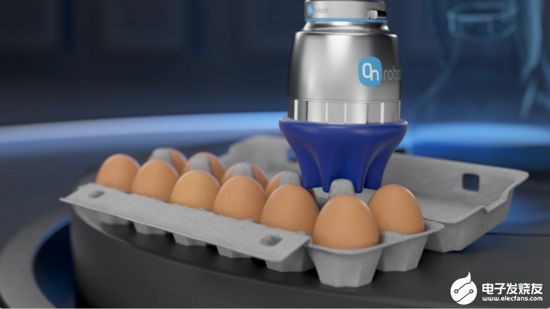

据了解,该柔性夹持器能使食品和饮料、以及诸如化妆品和药品等其他清洁应用的自动化变得更加容易。

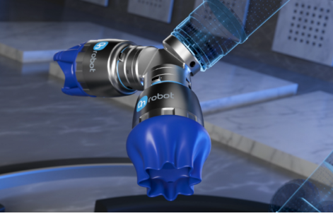

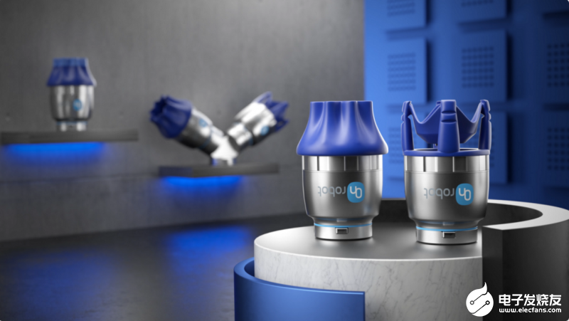

在一般情况下,这些应用需要处理从鸡蛋、水果、到瓶子或不规则形状的容器,难度较大而且易损率较高,而这个灵活的OnRobot柔性夹持器则使用三个可替换的星形硅胶模制杯,呈四指配置,可以轻巧精确的触感抓取任何重量在2.2kg以下的小型物体。该电动柔性夹持器已通过食品级认证(符合FDA 21 CFR非脂肪类物品标准以及EC 1935/2004欧盟食品接触材料法规)。与传统的真空夹爪不同,它不需要外部气源,由此可降低成本和告别繁琐。

根据物品的形状、柔软度和摩擦力,最大可承载2.2kg
夹指范围为10mm-118mm,具体取决于所使用的杯子
FDA认证
灵活、可替换的硅胶杯
理想处理易碎物体和不规则形状
无需供气
快速灵活的部署,与所有主要机器人品牌无缝集成
柔性夹持器是食品和饮料应用的理想之选,同时,它还能为制造和包装提供灵活轻巧的抓握。
