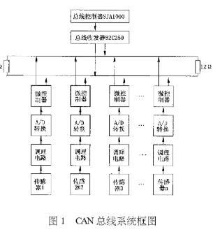

随着自动化程度的提高和信息的网络化进程, 所需要的测控点和测控参量越来越多, 使得一个自动控制系统日益庞大而复杂。对于一个系统来说, 需要的传感器数目成倍增加。为了使各智能仪表与上位机能实时、高速、准确地通信, 选择较理想的现场总线则是很关键的。现场总线是开放型控制系统, 是用于现场总线仪表与控制室之间的一种全数字化、串行、双向、多站的通讯网络 。CAN 是其中很有发展前景的一种现场总线。在网络化的系统中, 每只传感器作为一个智能节点挂接在CAN 总线上, 整个系统如图1所示。
1、 CAN 总线的技术特点
a) CAN 通信速率为(5kB/s)/10km、(1MB/s)/40m ,其节点数可达110 个, 传输介质采用双绞线、同轴电缆和光纤等;
b) 采用点对点, 一点对多点及全局广播等几种方式发送接收数据;
c) 采用非破坏性总线优先级仲裁技术。当两个节点同时向网络上发送信息时优先级低的节点主动停止发送数据, 而优先级高的节点可不受影响地继续发送信息。因此。按节点类型分成不同的优先级, 可以满足不同的实时要求;
d) 可实现全分布式多机系统, 且无主、从机之分, 每个节点均主动发送报文, 用此特点可以方便地构成多机备份系统; e) 支持四类报文帧: 数据帧、远程帧、出错帧、超载帧。它采用短帧结构, 每帧有效字节数为8 个。 这样, 传输时间短, 受干扰的概率低, 且具有较好的检错结果。
此外, CAN 采用循环冗余校验; 其节点具有自动关闭的功能。由于带有CAN 总线接口的传感器种类还不多, 价格也较贵, 为了使总线能与上位机更好的实时的通信, 可以自行设计一种由8051 单片机和SJAl000 独立CAN 总线控制为核心构成的智能节点。在普通传感器基础上形成可接收8 路模拟量输入的智能传感器网络。
