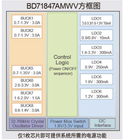

该PMIC集成了i.MX 8M mini应用处理器、DDR存储器和常见系统I/O所需的所有电源:六个DC/DC降压稳压器,六个LDO和一个用于SDXC卡的1.8V/3.3V电源开关。此外,该PMIC还配备了一个可支持各种应用场景的可编程电源控制时序器。客户可以通过OTP配置和/或通过软件对许多工作参数(比如输出电压、转换速率、电源状态转换、复位行为等)进行配置。该PMIC还具有广泛的监视和保护电路,这使其性能更加完善。
图2
这些功能全都集成在一个紧凑的56脚7mm x 7mm QFN封装中。该引脚布局旨在轻松与恩智浦公司i.MX 8M mini处理器以及DDR存储器相连接。由于完全集成的多个降压稳压器只需一个输出电容,因此实现了更小巧的BOM。与分立解决方案相比,通过集成所有必需的组件,该PMIC的组件减少了约52%,PCB面积减少了多达53%(单面贴装的三类PCB)。如果是双面贴装,电路板面积可降至300mm2以下。该PMIC的输入电压范围为2.7V到5.5V,且可支持多种电源电压,比如单节锂离子电池、USB输入和电源等等。
BD71847AMWV具备为整个系统供电的能力,其内置的六个完整DC-DC降压转换器可提供16.5A的电流,六个LDO可提供超过1.1A的电流。凭借脉冲宽度自动选择和脉冲频率调制功能,该芯片可在较宽的输出电压和负载范围内实现高效功率转换。各种降压稳压器均使用集成电源开关,开关频率为2MHz/1.5MHz,因此可以使用薄型电感。其输出电压可以在很宽的范围内进行编程,并且两个降压稳压器均采用现代SoC要求的动态电压缩放(DVS)工作方式,以实现处理器更出色的单任务能耗性能。经过优化,该芯片的电源架构允许LDO稳压器以同类更优异的总效率提供能量,从而实现最长的工作时间和更优异的散热性能表现。各种LDO稳压器均具有可编程输出电压,并可提供300mA的电流输出能力。
BD71847AMWV还集成了一个可配置的电源时序器,可对其12个开关稳压器/线性稳压器的启动时序进行编程,包括根据SoC的要求调节其输出电压。处理器的电源模式转换通过握手I/O接口和可编程电源按钮触发。器件中多功能单刀开关电源按钮的行为可通过I2C接口在广泛的范围内进行编程。该接口的输入耐压范围较宽,不需要电平转换器。该接口还可用于修改电气性能,比如输出电压、DVS斜率(如适用)、工作模式等。为确保系统安全,该PMIC还包含一个32.768kHz晶振驱动器和一个看门狗定时器。

图3

图2:BD71847AMWV在单个芯片上集成了系统所需的各种电源
图3:恩智浦公司i.MX 8M mini评估套件中已嵌入电源管理IC BD71847AMWV
