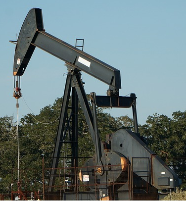

比如在能源行业,它充分展示了边缘计算和云计算各自发挥的最恰当作用。石油公司在某个地区分布着数百个石油钻井平台,而数据中心或云所在公司位于数百甚至数千英里之外。每个石油钻井平台都必须拥有能够持续监控和分析关键参数的系统,比如井压指数水平,能够识别何时存在超过临界阈值的风险,从而让工作人员立即采取措施缓解风险。如果让这些数据返回数据中心,再进行分析并返回钻井平台进行操作,这样做可能会造成不合理的风险。
在这种情况下,通过从所有石油钻井平台收集参数指标并定期将它们发送到数据中心或云,在那里可以对参数指标进行汇总和分析,你会发现,云更适合支持规划和趋势发现。
