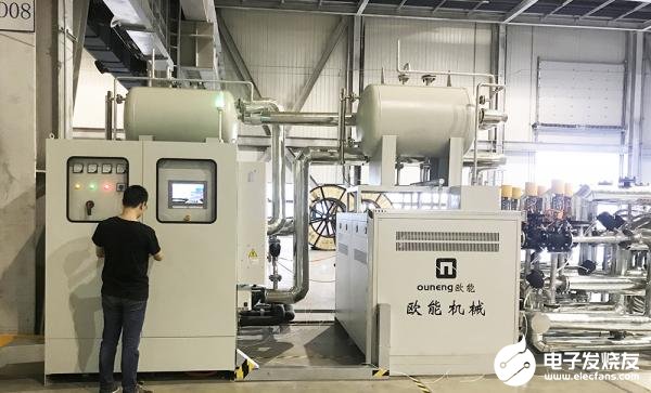

随着RTM技术的发展,越来越多的复合材料企业采欧能机械智能模温机加热系统配合RTM成型生产线替代传统的大功率烘箱加注射设备的RTM工艺设备。欧能机械专注复合材料行业温控设备整体方案提供,研发有冷热切换、PLC智能控制模温机、阶段性控温模温机,满足碳纤维、玻璃钢、芳纶等复合材料成型模具控温,推动国内复合材料行业温控设备的进步。
RTM成型平台系统主要由预定型模具/模架、RTM模具/模架、模温机加热控温单元、液压系统、控制系统和RTM注射系统等部件构成。
整套自动化系统可同时实现模具加压/加热、树脂注射和固化等RTM成型工序,不仅能简化操作过程,提高生产效率、降低能耗、缩短制造周期,而且能降低RTM成型模具的设计刚度和制造成本,并可显著提高零件的成型质量。
