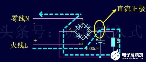

  整流桥是由四个二极管构成的,接入交流时,每半个周期内只有两个二极管是同时导通的,另外两个二极管是截止的,但是管火线和零线如何接线,输出端的直流正极是不变的。上面接火线,下面接零线的电路如下图所示。
  上图中,在正半周期二极管D12和二极管D43是通道的,两外两个二极管截止,整流桥的第二引脚为直流的正极输出,第四引脚为直流负极输出。当把火线和零线交换接线后的电路如下图所示。
  在上图中,负半周期时,二极管D32和二极管D41是导通的,另外两个二极管截止。整流桥的第二引脚为直流的正极,第四引脚为直流的负极输出。整流前后的波形(滤波前)如下图所示。
  由上面的分析可以看出,不管输入端的火线和零线如何接线,在输出端其正负极是不会发生变化的,所以输入端的火线和零线接线时不用区分。
