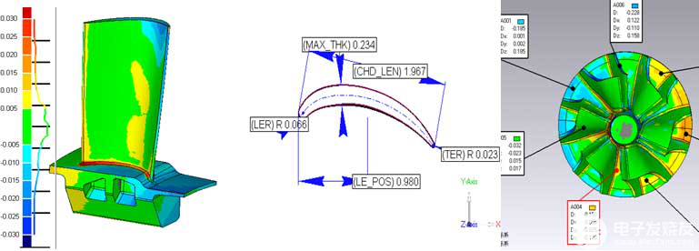

液压部件(壳体,叶轮等)的铸造模型由CNC机器从三维模型创建,以最大限度地保证零件几何形状和精度。
一旦泵制造商采购并接收这些铸件,就用三维激光扫描零件,然后使用功能强大的计算机软件进行评估。
如果零件在最小公差范围内,则不需要进一步的液压测试,并且可以在没有广泛的性能测试的情况下被接受用于生产。
相反,如果由于生产变化而导致部分不合格问题出现,则可避免水力性能测试的成本和项目延误。
不合格品的三维色彩图不需要进一步延迟就发送给供应商进行纠正。
