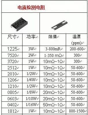

四,低阻值
四引线设计推荐用于大电流和低阻值应用.通常的做法使用锰镍铜合金带直接冲压成电阻器,但这不是最好的办法.尽管四引线电阻有利于改进温度特性和热电压,但总阻值有时高出实际阻值2到3倍,这会导致难以接受的功率损耗和温升.此外,电阻材料很难通过螺丝或焊接与铜连接,也会增加接触电阻以及造成更大的损耗.

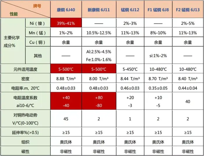

采样电阻谁更好?
两种电阻的性能用途无本质区别,但如果作为取样电阻更趋向于锰铜丝电阻,它的稳定性较好。
康铜丝电阻阻值从0.1毫欧至100毫欧之间,功率从1瓦至30瓦,产品精度最高可达0.5%。
锰铜丝电阻阻值从2毫欧至1欧之间,功率从1瓦至10瓦可选,精度为1%和5%。
采样电阻
从这张表中我们得出结论:康铜的电阻温度系数却是锰铜的4倍以上;康铜对铜的热电势比锰铜的参数大20-40倍以上;另外由于康铜的镍含量较高,所以在锡焊时,采用普通助焊剂的情况下,康铜不如锰铜易于焊接。
总体而言,二者均可用做制造精密电阻的材料,但各有优势:锰铜的精密级别更高;康铜还可用于一定精度的大功率电阻的制造。

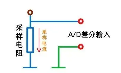

简单采样电路的实现
简约而不简单的三个公式:R=U/I;既然是采样电路,那么无非分为两种实际的应用,一种是电流采样,另一种则是电压采样,有时这仅仅是两种不同的叫法而已,实现方式则大同小异,只是特定的应用中,需要得到的量不同罢了。即使这样,根据不同的电路参数和需求,相应的采样电路也可能是大不相同,所以,我们在这里只说采样电阻的应用思路,不再讲那些“枯燥”的电路原理。
对于普通爱好者来说,可能用到最多的,应该是小电流或者小电压的采样,对于这种电路而言,通俗地说,要想使用采样电阻实现电流或者电压的采样,常用的另外一种重要器件便是带有A/D转换功能的芯片,必要时还需要先将被采样电流或者电压进行放大,这里就用到了运放等功能芯片。
如下图:
采样电阻
是的,基本原理就是这样的,通过将采样电阻串接到电路中,由于采样电阻的阻值非常小,所以基本上不会对原有电路造成影响,因为流过的电流会在采样电阻上形成相应的电压,那么,只要把电路中的电流转换为电压信号,然后用ADC量化转化为相应的数字信号,我们就可以成功得到这个量值,从而实现采样过程。
AD的差分与单端输入
当输入电压变化较大时,差分的两条信号线之间的电压差变化不大,而单端输入的一条线的电压变化时,GND不变,所以电压差变化较大,综上,差分输入比单端输入的抗干扰性强得多。
