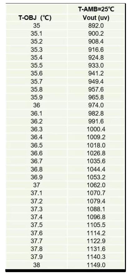

  下表是一个热电堆传感器典型输出电压。在环境温度为 25°C 时,对于人体的目标温度(35~42°C 范围内),其传感器输出电压的绝对值在 1mV 上下。目标温度每变化 0.1°C,输出电压变化量基本上在 8uV 上下。
