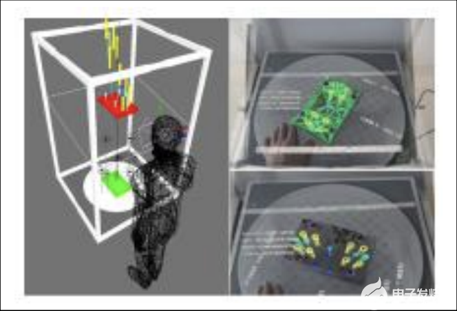

在现代制造业中,复杂的装配是不可避免的。不管你是在组装智能手机还是飞机引擎,许多零部件都必须放在a中尽可能快地排序。这可能是一项挑战,因为在这个过程中,执行任务的人有时被迫走到一个工作站,查看pdf或视频手册。通过AR技术,组装产品所需的指令被整合到AR眼镜中,从而简化了工作,节省了时间。因此,工人可以一直把手放在工作上,而不需要走进工作站查看其他指示。随着HMD眼镜的使用,开发人员使用的开发软件,视频流指令组装过程。当三维指令与增强现实技术相结合时,学生可以学习交互式地加入技术。在视频中扩展了机械部件的拆卸方法;其他视频效果,如动画,可以结合显示现实世界的实际情况。在整个培训过程中,学生可以按照各自的顺序查看实际的装配零件。必要的工具和技术,帮助组装也显示。然后,该系统引导学生进入一个逐步组装和拆卸过程。增强现实技术使学习过程更具吸引力和实用性。下图演示了执行组装任务的工作人员。应用AR装配过程中的某些特性来增加用户舒适度和提高装配过程中的质量,有三个关键领域。
1. 音频支持-当装配机器时,开发人员可能会由于模糊的视觉而犯错误。AR应用中的音频支持可以消除装配错误。音频可以被记录为短音符信息输入或蜂鸣声信号,在装配过程中发现错误时发出铃声。音频支持在组织培训课程时更有帮助,因为学生肯定会犯错误。这是更好的让他们在第一次尝试时纠正错误,而不是重新做这个过程。
2. 增强文本- AR应用程序中信息的质量决定了装配过程的质量。因此,加强文本在虚拟装配环境中的整合至关重要。文本显示在交互式菜单中,允许用户导航附加信息。
3.交互性-在装配过程中使用的AR应用程序允许用户与3D功能进行实时交互。这给了用户舒适感。

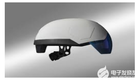

纠正不同生产阶段的缺陷产品的成本可能是不经济的。例如,修复客户检测到的缺陷的成本可能与生产相同产品的两个单元一样高。因此,行业需要通过质量控制程序来减少产品缺陷。在工业生产的各个阶段,增强现实技术都是一种经济有效的质量控制选择。AR应用程序可以在检查阶段使用,在这个阶段,应用程序会显示图形说明,指导用户如何进行检查。用户进行检查时,眼睛并没有离开程序。因此,这节省了时间并减少了可能发生的错误。智能眼是博世公司新研发的质量控制AR设备。工人可以将成品与AR设备中的成品进行比较。操作员按照音频演练中的检查指令,通过声音指令批准或拒绝产品。智能眼可以对有缺陷的产品拍照,照片会自动发送到中央系统进行审核。使用该装置,检测时间减少80%,误差显著降低。下面是一名员工使用智能眼设备进行检查的图片。
最近德国保时捷装配厂采用了AR进行质量控制。这里的AR系统是在质量控制的最后阶段使用的,然后再把车运送给客户。对装配的零部件进行彻底的质量检查。元素被扫描并保存在数字数据库中;工人们已经能够通过汽车上的AR显示器实时反检查他们的位置。因此,确保车辆符合标准。
