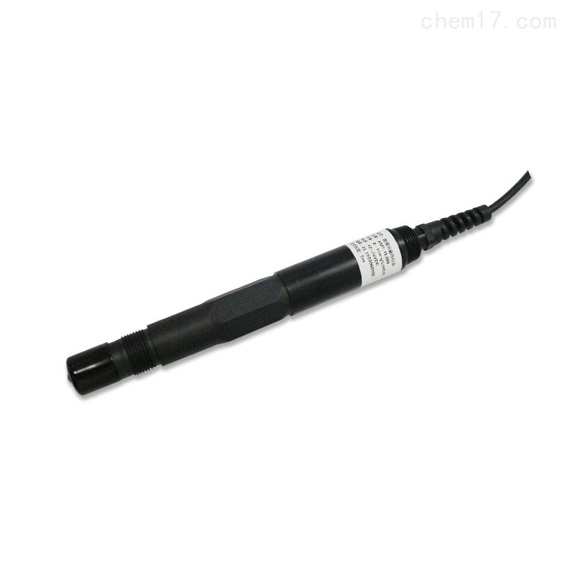

产品概述
智能型余氯传感器AMT-YL300是一款玻璃材质电极,可与AMT-KZ300多参数水质控制器搭配,实时监测水体中余氯或次氯酸的含量,具有测量精度高、相应时间快、长期稳定性好等多重优点。
传感器采用的是恒电压工作原理,即在电极测量端保持一个稳定的电位势,水体中不同的成分在该电位势下产生不同的电流强度,使电极测量电流信号与被测水样浓度之间形成良好的线性关系,从而获得水中余氯或次氯酸的含量。传感器前端为玻璃球泡,易于清洁与更换,适用于管网末端水,泳池水,冷却循环水,消毒水体等水体检测中。
产品优势
• 传感器清洗简单,且平衡速度较快,有良好的重复性及稳定性;
• 电极安装、更换快速方便,实现即插即用;
• 自带NTC温补功能,基本无需保养;
• 不锈钢外壳,防震耐腐蚀,防水等级为IP68,可使用长期的水下工作;
• 检测时无需试剂,避免了对水环境的二次污染。

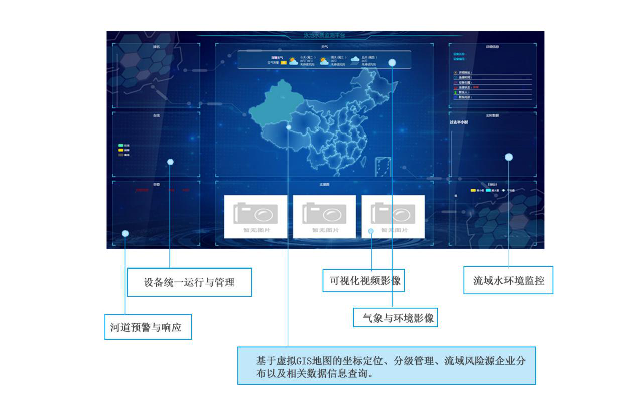

应用方案
该套应用方案集成了数据采集自动化、无线通信、嵌入式系统、自动控制等技术。系统可对各环境内的水质参数进行实时自动采集,然后再GPRS传输方式将水质参数信息上报给用户。用户可通过手机app或pc端即可查看实时监测数据,一旦水质出现异常波动,系统就会马上将报警提醒通过短信的方式发送给用户。lw
