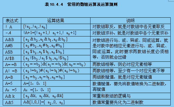

二、ABEL的基本语法
l.合法字符与语句
2.标识符与关键字
3,常量和数值
4.运算符
5.数组及其运算
