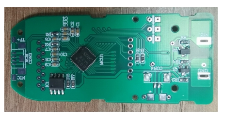

晶华微提供一站式软硬件支持,根据客户传感器特性和PCB尺寸定制方案,如图5所示。
图5. PCB电路板
