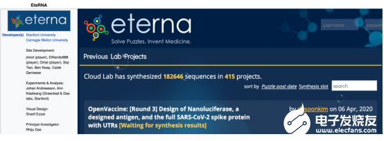

要找出最优的mRNA,科学家们的传统做法是随机改变序列,再看看是否有益。当前,科学界也在寻找解决问题的不同策略,比如,卡耐基梅隆大学和斯坦福大学联合百度合作开发的平台Eterna,就旨在在通过解谜的方式吸引全球玩家共同设计安全稳定的mRNA。Eterna平台所使用的,正是今年1月底百度开放的LinearFold算法作为其结构分析引擎。

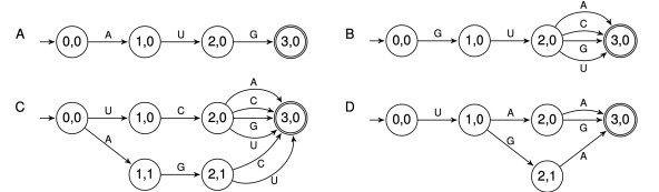

而LinearDesign的动态规划算法首先用确定有限状态自动机(DFA)来表达氨基酸和蛋白质,这样不同位置上密码子的选择就可以抽象为计算理论中常用的DFA图。如下图,分别把三种氨基酸(A: methionine, B: valine, C: serine)以及终止密码子(D)抽象为DFA图。

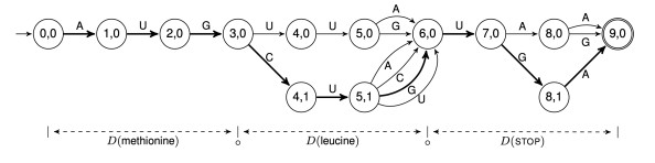

在此基础上,将氨基酸的DFA串联起来,即可得到一段蛋白质序列的DFA图。如下图是示例序列“methionineleucine stop”的DFA图。

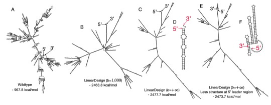

从上图的新型冠状病毒突刺蛋白实验结果可以看出,对比最左侧图A自然界存在抗体所对应的mRNA序列,右边人工智能设计的二级结构非常紧密。其中的全局最优序列图C,设计时间只需要1.6小时!而如果进一步应用线性时间近似算法,如图B其设计时间将缩短到16分钟。这项技术同样适用于所有mRNA疫苗设计。
