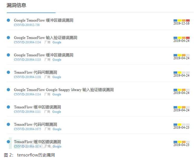

框架层面,深度学习框架通常是包含数十万代码和众多依赖的复杂软件,几乎不可避免地存在已知或未知的bug。在国家信息安全漏洞库,能查到2019年上报的tensorflow相关漏洞信息8个(如图2所示)。Torch、Caffe等框架也存在漏洞,以及这些框架的常见依赖包numpy、opencv等均存在不少漏洞。对此,相关的安全研究已经复现了这些漏洞将会造成的拒绝服务、绕过检测和系统危害等风险。

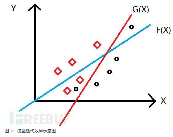

网络安全是一个瞬息万变的领域。攻击者会变,他们的手段也不会总是相同,程序语言会升级换代,攻击武器也层出不穷。唯有模型跟着变化才能充分应对这些变化。所以从维护层面上而言,最核心的难题是更新频率高。在高频的更新要求下,人工智能系统的变化率和整个系统中的其他模块是不一致的。数据和模型频繁地更改,这意味着系统的其他部分也需要进行更改。收集数据、在需要时标记数据、不断调查和学习网络安全领域将是维护ML工具的持续需求。而在迭代过程中我们将面临着系统本来能识别检测的威胁在模型更新后反而检测不到的问题。考虑图3的简化模型,假设黑色圆圈是威胁样本,我们的第一个模型F(X)的准确率是(3+4)/10=70%,我们迭代模型到第二个模型G(X),其准确率是(5+4)/10=90%,准确率显然是提高了,但是左下角的黑圆圈样本是能被F(X)检测到的,反而准确率更高的G(X)却识别不出来。这在机器学习项目中经常出现。由于算法的优化目标是在指定数据集上准确率等指标做出全局最优解,在迭代过程中可能由于数据集增大了、减少了或是黑样本变多了,数据均衡和分布规律和之前不一样了,又或是模型的超参数做了调整等都会改变模型的决策边界从而导致这类情况发生。
对策
开发团队应该充分在架构设计上考虑好安全性、可用性、可靠性、性能、可伸缩性等核心需求。尽可能实现松散耦合的部署方案,可以扩展或替换,以适应不可避免的数据和模型的变化和算法创新,从而减少每次的更新对系统其他模块或是系统基础结构的影响和更改。实现收集反馈闭环,跟踪人工智能系统生产环境下的输出,形成反馈工作流程,定期分析、反馈检测结果和性能指标,进行发现薄弱环境以指导下一步的迭代。应该尽可能使用自动化的方法来获取系统输出的人类反馈,并改进(即重新训练)模型。即时监控用户体验、尽早发现问题,例如以系统延迟或降低准确性的形式降低性能。即使是在低交互系统中,也要确保持续的人类参与,以监测计算机是否因无法编码而进行评估的判断(实际的、道德的、道德的、信任的、与风险相关的),以及是否存在模型篡改或系统误用的迹象。
