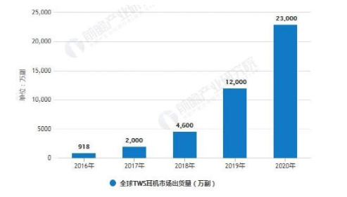

  图1:2016-2020年全球TWS耳机市场出货量统计情况及预测。数据来源:前瞻产业研究院

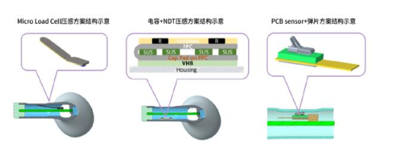

  1. Micro Load Cell方案(将NDT压感模组扣在主板上后插入到耳机手柄内,通过弹片顶到耳柄内壁;用户按压操作时,耳柄产生微小的形变导致弹片发生相应的形变,NDT压感模组检测到弹片发生的形变即可工作);
  2. 贴合式电容+压感方案(将二合一模组贴合于耳机手柄内壁即可工作——同样也是通过NDT压感模组检测用户按压耳柄时所产生的微小形变;电容提供位置信号,NDT压感提供线性按压数据,触控更为准确);
  3. PCB Sensor+弹片方案(将NDT PCB Sensor SMT到主控板或FPC+补强钢片上,再通过弹片顶到耳机手柄内壁,用户按压操作耳柄时带动弹片同步发生形变,NDT压感模组检测到弹片所产生的微小形变即可工作)。

  这三款方案结合了NDT领先的应变感应材料与自有独特算法,具备高灵敏度、高性能和易于集成等特点。其高灵敏度在于最低工作压力为30g、最小可感应形变小于1μm(用户按压耳机手柄表面所产生的微形变);高性能在于NDT压力传感器经过1000万次的点击测试,性能的一致性仍保持得非常稳定;同时在满足常规触控操作外,NDT压感触控方案还可实现信号线性输出,支持单按、双按、三连按、长按等多种交互方式。三款方案中,贴合式电容+压感方案为单层结构、即贴即用,拥有易于集成、识别准确的优势;Micro Load Cell方案与PCBSensor+弹片方案则为插入式组装,属于传感器结构件一体的方案,成本低且装配简单。
  图3:NDT领先的压感触控方案的核心竞争优势
