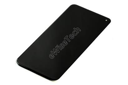

屏幕与内支撑使用胶固定,需要通过加热来分离,在前置摄像头位置带有更多的胶以及泡棉固定。
拆解
6.57英寸的LCD屏,分辨率为2400x1080,并且选择的是天马的显示屏,所以很好的控制了整体的售价。
