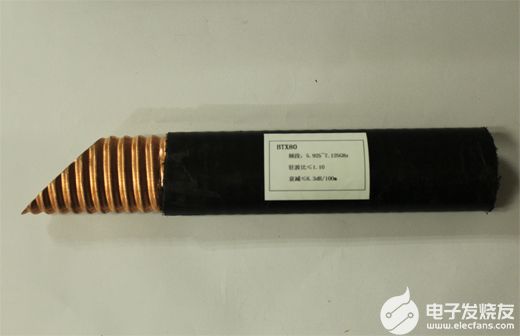

软波导是微波设备不可缺少的一种连接器,形状一般为菱形。是微波设备和馈线间起缓冲作用的传输线。软波导内壁呈波纹结构,具有很好的柔软性,能承受复杂的弯曲、拉伸和压缩,因而被广泛用于微波设备和馈线间的连接。如果指标要求不高的话一般用的是国产的。软波导的主要指标有:发射频率、接收频率、驻波比和回波损耗。下面我们就看下在使用过程中有哪些事项需要注意。
