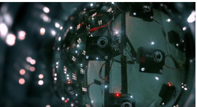

据悉,谷歌的这项光场捕捉方案是一个球型结构,这一92厘米直径大的球由46个摄像头组成。这个方案的原理类似于苍蝇的复眼,每一个摄像头可以从不同的角度捕捉周围的场景,将多方向的视角合并为一个视角。
▲相机的视图

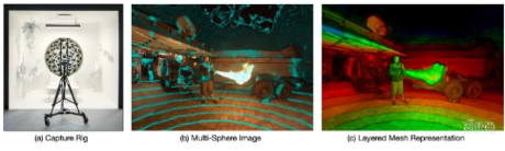

▲谷歌的光场捕捉方案捕捉和分割视图的步骤
二、 浏览超180°场景,使用DeepView拼接算法
在细节方面,这项方案捕捉的光场视频可实现10ppd(角分辨率)、220°以上的视场角、30fps刷新率。
尽管每一个摄像头模组之间的平均距离为18厘米,但是其使用的DeepView拼接算法,可通过替代数据中包含的多层球形图像,重建距离摄像头20厘米处的物体。
