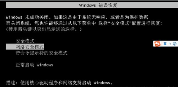

在服务器或者是工作站运行运行netstat -ano|findstr “445”,如果发现很多的445连接,基本上确定了是中毒了,重启后按F8,选择网络安全模式,
