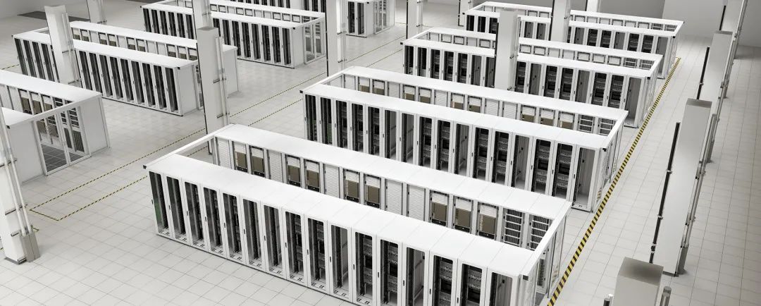

最能够证明此能效表现的是NVIDIA内部研究集群的新成员—— Selene(如上图所示)。该系统在Linpack基准测试中以27.5 petaflops的性能表现,在最新Green500榜单中排名第二,在整个TOP500榜单中排名第七。
Selene的功耗为20.5 gigaflops/watt,与Green500榜单上的第一名相差甚微,但排名第一的系统体积更小,其性能表现仅排在第394位。
Selene是排名前100系统中唯一突破20 gigaflops/watt能效表现大关的系统,同时也是全球性能排名第二的工业超级计算机,仅次于意大利能源巨头Eni S.p.A.的NO. 6 系统(同样使用了NVIDIA GPU)。
在能效方面,相比于未使用NVIDIA GPU的其它TOP500系统的平均能效表现,Selene的能效高出了6.8倍。Selene的优异性能和能效均要归功于NVIDIA A100 GPU中的第三代Tensor Core核心。该核心可以为传统的64位数学模拟及精度较低的AI工作提供加速。
Selene所取得的名次对于它来说已经是一项了不起的成就了,毕竟该系统只用了不到4周的时间就构建完成了。工程师们可以使用NVIDIA的模块化参照架构,快速构建Selene。
该参考架构既NVIDIA的DGX SuperPOD。该系统基于强大而灵活的现代数据中心构建模块 —— NVIDIA DGX A100系统。
