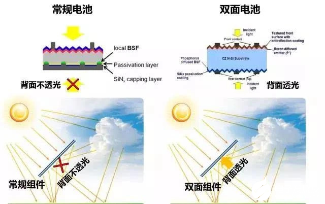

首先,我们先来了解一下什么是双面组件,双面组件最直观的就是组件的背面也能发电,它主要是利用了电池片领域的技术,把原先不透光的一整块背电极,做成像正面一样透光的栅线,然后再通过一定的参杂手段,把背部也制成PN结,从而保证了反射光和散射光能够正常摄取。
双面组件一般采用的是双玻的形式,当然也有使用透明背板的,可以降低组件的重量,根据客户需求可以对是否加边框以及接线盒的电缆长度做定制。
双面组件的背面也能发电,根据不同的反射环境增益也有所不同;背板一般采用玻璃材质,即双面双玻,也有透明背板材质,可以减轻组件整体重量;对安装支架及组件间串接线缆有特殊要求。

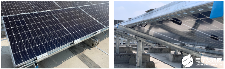

首先是接线盒在组件中间位置的双面组件,这种形式多为半片的组件,在敷设形式上可分为横向双排、横向单排、竖向单排以及竖向双排。
这里主要列举了其中3个,需要注意的是,在横向排布中上下组件方向一致,相邻组件方向相反,这种方式要求组件电缆长度要在1.4~1.5m左右。
竖向单排组件电缆就可以短一些,竖向双排会在上下组件连接时增加一根跳线,在前期估算是不要把它遗漏了。
这就是我们固德威新工厂刚刚装完的双面组件,组件间的接线需要尽量避开背面电池片,避免遮挡。

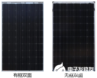

压块应用在光伏项目上由来已久,对于有框双面的安装可以直接参考常规组件进行,我这边主要是针对无框双玻的压块安装。
逆变器
从图上我们不难发现,60片电池的组件一般建议压住组件的4个点,72片电池的组件一般建议压6个点,具体位置根据不同尺寸的组件会略有不同,压块的尺寸也较常规的尺寸要长一些,一般要求在150mm左右。

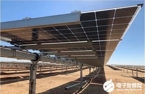

在支架结构设计时,支架构件不能横穿组件电池片区域,只能在组件边沿设置斜梁、檩条及连接辅件,同时逆变器安装位置也不能在组串背后,而应该安装在组串侧面,避免影响到组件背面的反射光。
逆变器
采用双面组件的项目在设计支架时需要考虑到背部遮挡的问题,支架构件不建议横穿组件背部电池片区域,需要尽量沿边缘设置。同时,逆变器也不能挂在组串背后,避免遮挡。
