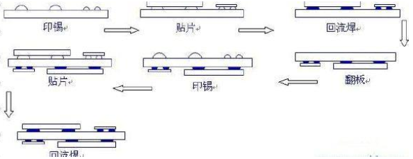

回流焊机操作应该选择正确的材料和正确的操作方法来进行回流焊接。进行回流焊接选择材料很关键,一定要是首件使用确认是安全的,选材料要考虑焊接器件的类型、线路板的种类,和它的表面涂抹状况。至于正确的操作方法,就要根据自己的实际情况来进行,元件类型的不同以及板上不同元件的分布情况和数量,这些都需要仔细研究。下面看看回流焊机的操作流程。
回流焊接流程
