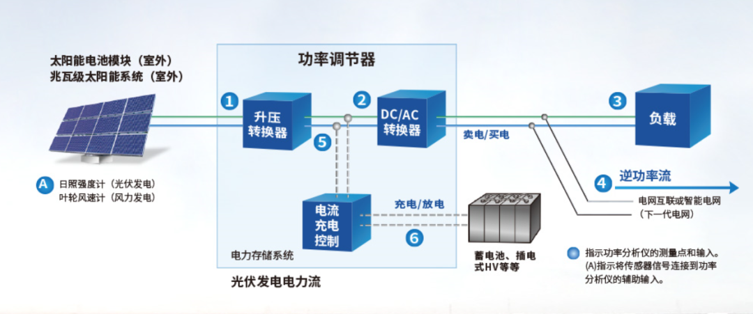

核心设备逆变器的测试难点
光伏风电作为新能源发电中两种主要形式,作为发电的核心设备,逆变器的功率与转换效率的提升就成为设计与生产的重点。这里我们针对光伏风电发电,来跟大家分享下测试的难点到底在哪里呢?
图2 光伏风电行业发电的测试图

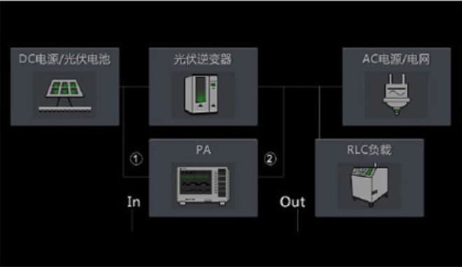

1、功率、效率测试
图3 光伏发电测试原理图
如图3所示我们可以看到光伏发电测试的重点就在于光伏逆变器的功率与效率值,PA8000功率分析仪采用全新的数据采集技术,拥有突破性0.01%功率测量精度,可以实现对转换效率的准确测量。
同时,PA功率分析仪支持7通道电压电流同时测试,一台仪器可同时在多个点同时执行功率测量,可以为光伏逆变器、风力换流器的效率测试提供有力的数据支撑。
