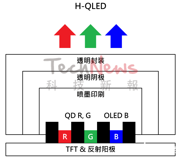

而大陆方面也有不小的进展,在CES 2019展上,华星光电也同样发布了一种混合OLED与QLED的技术H-QLED,且采用喷墨印刷,而在CES 2020,更展出了柔性OLED喷墨印刷面板,近日还注资了日本JOLED,可望取得相关技术,不过这些产品都还未有量产消息。
显示器
其实与三星的技术路线图比较,H-QLED 仍是与 QD-OLED 相似的技术。
集邦调研分析师表示,新兴显示技术瓶颈克服不易,QD-OLED最快可能也要2021年才会问世,就算是目前大陆已开始铺陈产线的OLED喷墨印刷技术仍有ppi偏低的问题,真正成熟要等2022年以后才比较有望。
