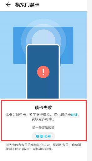

01 当IC卡扇区有加密时
以华为手机为例:对加密过的IC卡会有提示读卡失败也就是复制失败,会提示您可以复制卡号也就是还是可以模拟IC卡的序列号,因为我们的读头采用了加密和自定义卡号,复制序列号我们的读卡器是不认这个卡号
IC卡进行了加密操作手机NFC还能复制吗
加密以后还是可以模拟IC卡的序列号
那这个手机模拟过的IC卡手机NFC能开门吗?
不可以的,因为我们这个卡号是自己定义自己写的卡号,模拟的卡序列号读卡器和系统是不识别这个号码的
