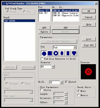

当然,如果一个零件这样也是可以的,但我今天要说的是要加上thermal pad 和antipad,当然就没有完成,我们点setuppad stacks…
出现如下的画面
 PowerPCB
由于这两个PAD 做得不一样,所以每一个都要设置一次,我们先选中 Even(P)顶层,如上图,我们可以看到,PAD的选项有一个下拉,
机关就在这里,我们点开看看
 PowerPCB
出现一个 Thermal,我们选中,下面就出来两种形状供我们选择,下面有一个选项是说 PAD 相对于钻孔的大小,不选的话就是绝对大
小,这个选不选无所谓,只要输入相应的值就行。我们选圆形,不选相对大小,出现下面图面
 PowerPCB
看看这几个怎么填,Inner 是指焊盘的大小,Outer Diam是指外面铜皮那个圈的大小,我这里 Inner 设为50,Outer 设为 90 就表示,外
面距焊盘距离为20(填的值均为直径)。Spokes 是指焊盘和铜皮相连的铜条数;Spoke 是说这个连接铜的角度,我这里选的 45 度,再后面
一个 spoke 是指连接铜条的宽度,图中设为 15mil,我认为这两个本来应该后面还有一个单词,是POWERPCB没有显示完全。设置好后右面会有一个预览,可以看看效果。
