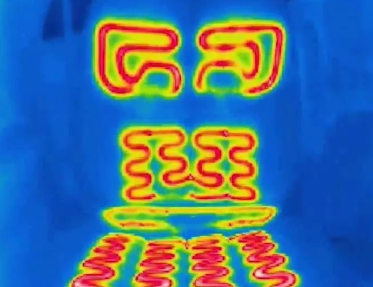

热像仪是可以完全没有光源的。虽然我们称之为“照相机”,但它们实际上是传感器。FLIRs拍摄图片是用热能而不是可见光,热(也称为红外或热能)和光都是电磁光谱的一部分。
菲力尔热像仪不仅能探测到热量,还能探测到微小的热量差异,甚至小到0.01摄氏度,并将其显示为灰色或不同颜色。这可能是一个很难理解的想法,很多人只是不理解这个概念,所以我们将花一点时间来解释它。
我们在日常生活中遇到的一切物体都会释放出热能,甚至是冰。物体越热,释放的热能就越多,这种发射的热能被称为“热信号”,当相邻的两个物体有着微妙的不同热信号时,即使是在完全黑暗的环境中,它们都会清晰地出现在FLIR热像仪上。
因为不同的材料以不同的速率吸收和辐射热能,这就是真正的苹果和塑料苹果模型,在夜视仪照相机下并不差别,但是在热像仪拍摄下差距很大,并且菲力尔热像仪可以将检测到的这些温度差异转化为图像细节。虽然所有这些看起来都相当复杂,但现实是菲力尔热像仪非常容易使用。
