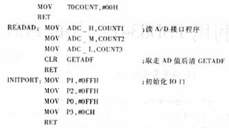

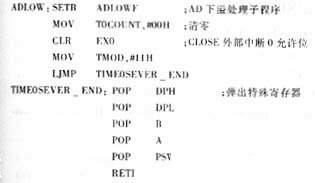

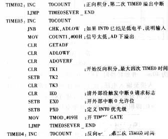

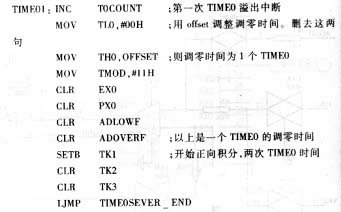

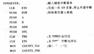

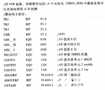

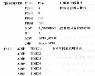

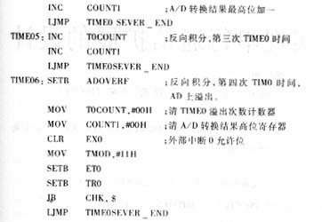

程序由初始化程序、输入捕捉中断服务程序、TIME0中断服务程序和调用该程序模块的接口程序组成。
程序初始化时,置TK3=1、TK2=0、TK1=0,软件300ms延时,进行初始调零;进行正向积分时,关闭INT0,置TK3=0、TK2=0、TK1=1,开TIME0(设置TIME0工作在定时方式),进行定时正向积分;正向积分完毕,设置定时TIME0工作在输入捕获方式,打开INT0,置TK3=0、TK2=1、TK1=0,进行反向积分,TIME0进行计时,利用另一个寄存器来计数定时器溢出次数;当比较器输出反转、INT0中断产生时,单片机自动关断TIME0,完成一次双积分A/D转换。AD值(HEX)=寄存器计数值*100+TIME0。
源程序清单如下:
