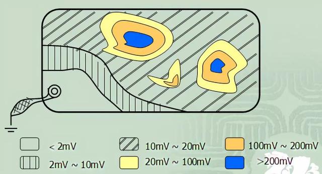

再看一下地平面电势模型,可以更直观理解到地平面电势的分布情况。

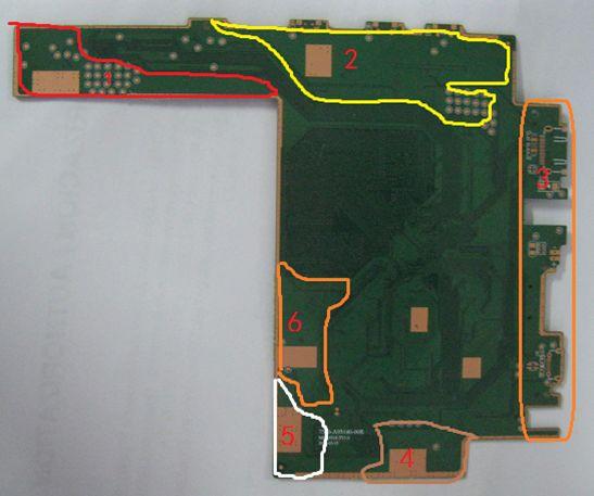

PCB每一个大面积的地,预留一个可接地点
如:可借助铁壳接地的主板

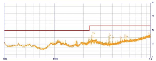

当PCB主板不借助铁壳接地时,因电势不平衡引起地面噪声,会有比较强的噪声干扰,测试数据如下:

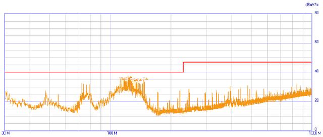

当PCB主板借助铁壳接地时,地平面电势较平衡,噪声就减少了,测试数据如下:
