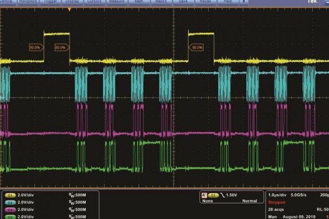

图13显示了AD7606B以240kSPS运行时BUSY、SCLK、DOUTA和DOUB的数字接口截图。
图13.AD7606B BUSY、SCLK以及DOUTA和DOUTB上的数据的示波器截图
