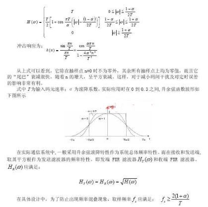

为了减小或消除码间干扰的影响,滤波器的传输特性的过渡带应设计成具有升余弦滚降特性即设计成奈奎斯特FIR成形滤波器。具有升余弦滚降特性的滤波器传输函数为:
取滚降系数α=0.22,则取样频率根据上式可知应大于2.44倍输入码片速率,我们取为4,取FIR滤波器的有限长度N为33,调用Matlab中的库函数rcosfir可以得到其频域和时域分析图:
