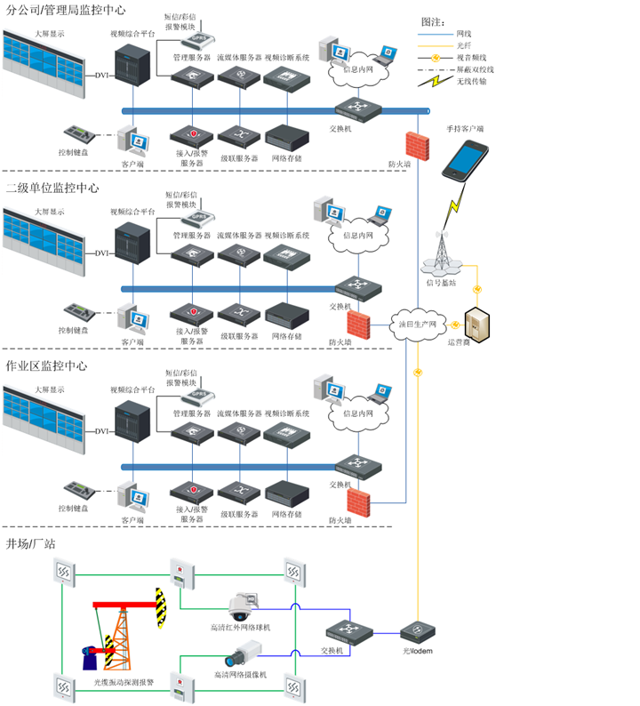

数字油田视频监管系统解决方案主要应用于油田分公司/管理局各级数字油田视频监管系统的建设及改造。系统拓扑图如下:
数字油田视频监管系统全面采用高清、智能、物联网、3G应用技术,在“标准化、一体化、智能化”设计原则的指引下,采用标准化行业产品,实现了以下功能:
1)高清视频监控:全面接入720P及以上高清摄像机,提升视频质量和安防水平,满足细节监控(设备状态、仪表读数、脸部特征)需求,支持高清录像存储;
2)智能分析识别:设备状态分析、行为分析、车牌识别;
3)辅助系统融合:除了实现视频监控、安全警卫等系统集成,还能集成环境监测、门禁、智能控制等子系统的集成,各子系统根据预案进行联动;
4)立体监管模式:实现井场/厂站、作业区、二级单位、分公司/管理局多级垂直监管,固定网络采用C/S、B/S方式进行访问,移动网络通过移动终端(手机、平台等)对现场进行监管;
5)系统运维管理:IT基础设施管理、视频质量诊断、带宽优化及控制、资产管理、日志管理。
