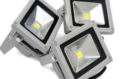

  什么是LED产品光电性能的测试标准?光电性能对于LED产品尤为重要,那么大家是否了解LED产品有哪些光电性能呢?下面我们一起来学习一下LED产品光电性能有哪些测试标准。
