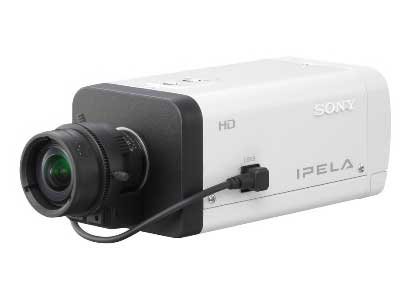

索尼SNC-CH140
HD高清、高品质、实时图像;
高画质、高灵敏度的索尼专业CMOS;
H.264/MPEG-4/JPEG任意双码流输出;
View-DR;
XDNR超级动态降噪功能;
日夜转换功能;
DEPA二代智能音视频分析。

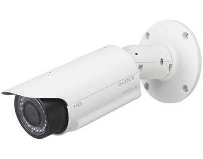

索尼SNC-CH160
自适应红外灯技术;
HD高清、高品质、实时图像;
高画质、高灵敏度的索尼专业CMOS;
日夜转换功能;
DEPA二代智能音视频分析。

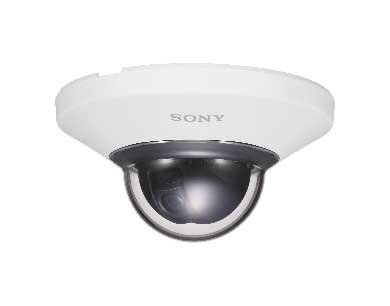

索尼SNC-DH210T
HD高清、高品质、实时图像;
高画质、高灵敏度的索尼专业CMOS;
画中画功能;
双码流输出。
