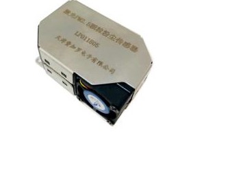

1.4 PM2.5传感器推荐
日本figaro 激光颗粒物传感器 PM2.5传感器 - TF-LP01是利用散射原理对空气中粉尘颗粒进行检测的小型模组,具备体积小、检测精度高、重复性好、一致性好、实时响应可连续采集、抗干扰能力强、采用超静音风扇,传感器出厂100%检测和标定等优点。
日本figaro 激光颗粒物传感器 PM2.5传感器TF-LP01特点:
检测精度高
响应时间短
产品小型化
日本figaro 激光颗粒物传感器 PM2.5传感器TF-LP01应用:
空气净化器、便携式空气质量检测设备、智能家居等场所。
