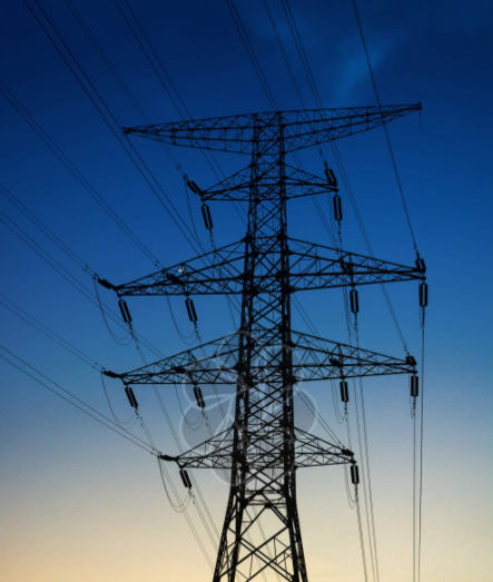

北斗对于电网意义重大。
在“北斗+电力”融合发展方面,电网的安全生产和业务管理与时间、空间息息相关,如智慧变电站中的巡检机器人、输电线路上的巡检无人机需要北斗系统提供高精度的位置服务,电力设备状态分析、电力调度中的时序同步需要北斗提供授时授频服务,无公网覆盖地区的用采信息采集需要北斗提供短报文通信服务。
北斗全球组网成功的同一天,国内首个海岛电力北斗地面基站在江苏开山岛建成投运,为海岛及周边海域提供精准定位、精准授时,大大提高了海岛微电网的安全稳定运行能力。
要知道,北斗卫星导航系统的官方定位精度为米级,但在海事、交通、电力、测绘等领域往往对定位精确度要求更高。比如在电力领域,对电力杆塔等设备的定位要求往往需要达到厘米级,这就需要在地面上建立北斗基站才能实现。
有了电力北斗地面基站,电力巡检人员就如同有了“千里眼”和“透视眼”,一旦发生地质灾害,巡检人员不需要去现场就能了解变电站、输电铁塔等电网设施有无受损,而且能发现人力所不能及的危险隐患,哪怕只有几厘米的位移变化也无法逃脱北斗地基增强网基准站的“法眼”。
