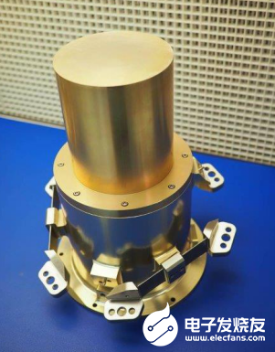

  2017 年,Ramco 与麻省理工学院林肯实验室(美国马萨诸塞州林肯)签约,为 NASA 一项重要的 TESS 卫星任务制造关键的摄像头安装支架。NASA 的 TESS 任务旨在探索和勘测邻近明亮恒星,以便在行星绕着主恒星运行以及地球绕着太阳运行时对这些行星(无论比地球小还是比地球大)进行分析。2018 年,配备 4 个超灵敏摄像头的太阳能太空卫星搭载二级 SpaceX 猎鹰 9 火箭发射升空,飞向太阳系外的外太空。这个由麻省理工学院林肯实验室开发的四摄像头系统可监测超过 200,000 颗恒星的亮度,并当行星在每颗恒星前面运行时,寻找亮度的细微落差。
  制造安装支架需要加工因瓦合金,即一种热膨胀系数较低的镍基合金,使用这种合金才能够满足发射的严格要求,并能补偿外太空的极端温度波动。安装支架的公差极其严格。中央肋的厚度为 0.050,而公差为“ +/- 0.001”,表面之间的垂直度需保持在 0.001“,并且支架两个相对平面必须保证平行度在 0.001”之内。

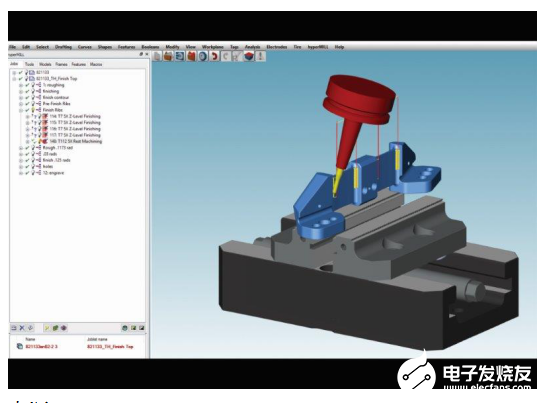

  为了切割因瓦合金和实现所需公差,Ramco 使用 hyperMILL® 生成 5 轴投影精加工刀具路径。这样,每个零部件都能拥有精确处理的表面,从而满足这些非常严格的公差。(请参考以下视频链接)。

  来源:Ramco Machine
  摄像头安装支座实物模型上的安装支架
  来源:Ramco Machine
  hyperMILL® 为摄像头安装支架生成 5 轴投影精加工刀具路径
